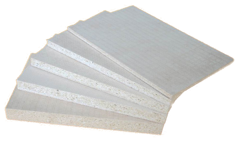

Magrock
Magrocki ehitusplaat meenutab ajalugu
Rakverre on jõudnud müügile ehitusplaat Magrock, mis täidab mitme erineva ehitusplaadi nõudeid ühes tootes – alates ökoloogilisest puhtusest lõpetades tugevuse, tulekindluse ja mugavate töötlemisvõimalustega.
Illar Mõttus
Comment OÜ on üks firma, mis vahendab Rakveres uut ehitusplaati. Commenti mehed Mati Tekkel ja Ain Jaanru on magrocki plaadist vaimustuses: häid omadusi on sellel plaadil kokku nii palju, et seda tuleks eraldi tutvustada. Jaanru rõhutas, et viimasel ajal on nõudlus just ökoloogiliselt puhta hallituskindla plaadi järele.
Nimelt on mitmed uurimused tõestanud, et laialt kasutatud kipsplaadid on hallitustekitavad, näiteks Rootsis ei tohigi enam kipsplaati niisketesse ruumidesse panna.
Kõikvõimalikud head omadused
Uue ehitusplaadi tutvustamisel ehitusmessil näidati inimestele otse Magrocki stendi juures, kuidas uus plaat tuld kannatab. See plaat ei võta lihtsalt tuld – saladus peitub fiiberkangas, millega plaat on kaetud. Magrocki videod nende koduleheküljel aga demonstreerib veel põhjalikumalt plaadi tulekindlust: kõrvuti ehitati majakesed tavalisest materjalist ja magrock plaadist ning siis need süüdati. Tulemus – tavaline maja põles maha, magrock plaadist maja oli vaid veidi tahmunud. Magrocki kasutataksegi tulekindlate süsteemide ehitamisel.
„Meie tuleohtlikes elamutes oleks selline plaat ehitusmaterjalina igati sobiv,“ sõnas Tekkel.
Teine kiiduväärt omadus on magrocki niiskuskindlus. Samuti ehitusmessil näidatu järgi võib plaat liguneda tunde vees, aga pärast on sama kasutuskõlblik kui kuivana virnast võttes. Aga just niiskus on see, mis tekitab siseruumides hallitust ja lõppkokkuvõttes mõjub elanike tervisele. Magrock sobib seega ideaalselt vannituppa või sauna.
Magrocki plaate on mitmes paksuses. Õhemat plaati on väga kerge painutada, nii saab seda kasutada mitmete kaarjate konstruktsioonide ehitamisel. Töötlemine on hämmastavalt lihtne: kerge saagida, kerge vaibanoaga lõigata ja kruvidki lähevad hõlpsalt sisse. Samas on plaat väga tugev, näiteks võrreldes kipsplaadist seinaga pole magrockist seina midagi rasket riputades eraldi tüübilt vaja panna – magrocki puhul keerad kruvi tugevasse seina otse ja paned sinna rippuma mida tahes.
Nii kõlbavadki magrocki plaadid nii sisetöödeks, alates vannitoast kuni kuumust ja niiskust taluvate tööpindadeni välja ja välistöödeks näiteks tuuletõkkeplaadi asemel, katuste või sokli alusplaadiks, kõikvõimalikeks kaarelementideks jne.
Praegu saab magrock plaate Commentist 3-18 mm läbimõõduga, plaadi suurused on erinevad: 1220×2440mm, 1200×2700mm ja 900×2500mm. Standardplaadi on täisnurksed, tellida saab plaate ka faasi või tapiga. Hinnalt on magrock Estis fassaadide katteks kasutatavate tsementkiudplaatidega umbes ühes klassis, kuid eelis on see, et näiteks magrocki paisumine temperatuuride kõikumisel on minimaalne.
Kasutatud Hiinast ja Roomast alates
Magrock plaatide importija Fine Team OÜ tegevjuht Kristio Sootalu rääkis, et nad avastasid selle plaadi juba aastaid tagasi, kuid aega on kulunud magrocki katsetamisel, seda just põhjamaade tingimustes. „Me tahame hakata magrock plaati müüma kogu Skandinaavia turul,“ ütles Sootalu.
Plaadi universaalsuse saladus peitub selle koostises: magneesiumoksiid, magneesiumkloriid, perliit (vulkaaniline klaas), saepuru, fiiberkangaga ja tugevdava materjalina veel fiibermatt.
Maailmas jäi magrock plaat silma 2008. aasta Pekingi olümpiamängudeks ehitatud rajatiste ametliku ehitusmaterjalina. Seda plaati kasutati kokku rohkem kui 700 000 m² olümpiarajatisel.
Kuid ajalugugi on magneesiumoksiidil ehitusmaterjalina soliidne. Suure Hiina müüri ehitamisel kasutati MgO - põhise mördiga stabiliseeritud telliseid, mis on mitmes kohas isegi looduslikest kividest paremini vastu pidanud. Väidetavalt leidub mägedes, millele Suur Hiina müür on ehitatud piisavalt MgO-d, et praegust tarbimistempot aluseks võttes 2020 aastaks asendada kõik maailmas kasutatavad kips- ja vineerplaadid.
Ka antiikse Rooma ehitiste rajamisel kasutatud tsemendis sisaldas suurt kogust MgO-d ja teisi metalloksiide. Toormaterjal pärines põhiliselt vulkaanidest, kus protsessid olid seda „küpsetanud“ nii, nagu seda tänapäeval tehakse põletusahjudes.
Lõpetuseks – Taiwanil asuva ühe maailma kõrgeima hoone Taipei 101 kõikidel 101 korrusel on MgO plaate kasutatud seinte katmiseks seest- ja väljastpoolt, samuti talade tulekindlaks muutmiseks ning aluspõrandana.

Silikaatplaadid, vee ja tulekindlad ehitusplaadid, fassaadi ja sokliplaadid.
MagRock MGO tule ja veekindlad ehitusplaadid. Heade omadustega MGO ehitusplaat nüüd ka Eestis.
MGO-plaat omab kasutust fassaadimaterjalina ja seinakattematerjalina niisketes ruumides (pesuruumid), kõrgema tuleohutusnõudega ruumide seinplaadina (saunad, katlaruumid, suurköögid). Magnesiitplaat on vastupidav ja keskkonnasõbralik ehitusplaat. Nimetatakse ka Silikaatplaadiks.
Plaadid on valmistatud esmaklassilistest tahketest materjalidest: anorgaanilised ained, looduslikud silikaadid SiO2, CaCO3, MgO, MgCl, klaaskiudvõrk. Plaadid on 100%
klassi.
